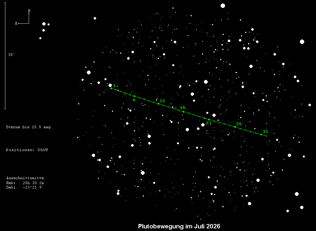

steht am 27. Juli in Opposition zur Sonne und damit der Erde am nächsten. Der berühmteste Zwergplanet ist dennoch ein schwieriges Objekt, selbst in einem 30cm-Teleskop. Er erreicht nämlich nur eine maximale Helligkeit von 14.4m und steht dabei im Sternbild Steinbock, womit er nur geringe Horizonthöhen erreicht. Daher hat man nur in den zwei Stunden um die Kulmination eine Chance, ihn mit Aussicht auf Erfolg zu finden. Diese erfolgt zu Monatsbeginn erst um 3:15 MESZ (wenn die Dämmerung bereits begonnen hat), am Monatsende aber bereits um 1:15 MESZ. Die drei Aufsuchkarten sollen bei der Identifikation behilflich sein.

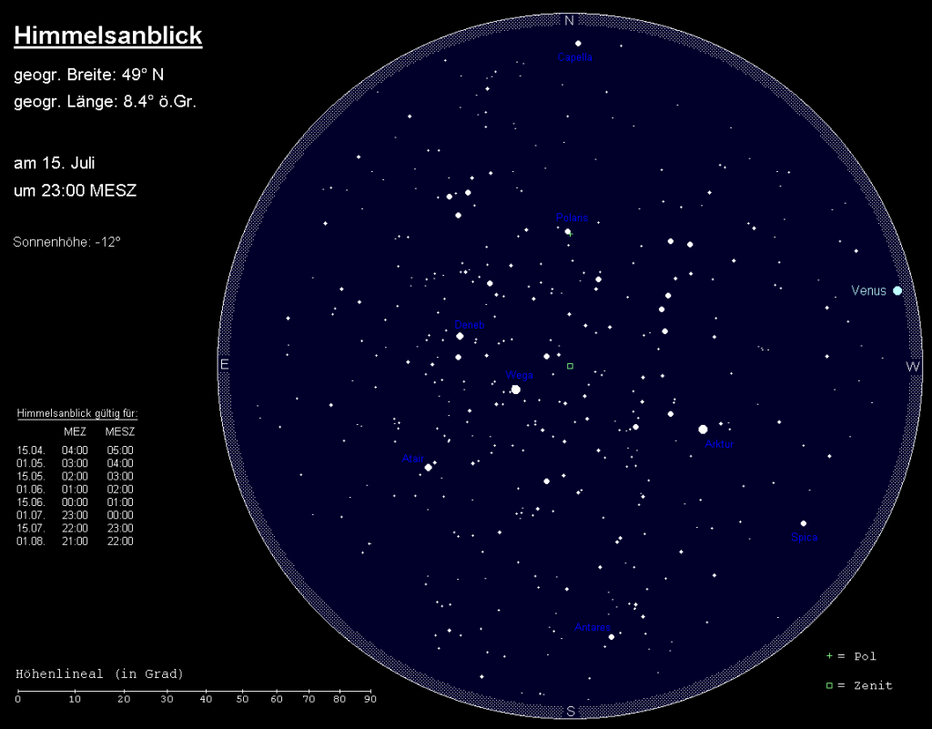

Im Juli ist die Dämmerung zur Standardbeobachtungszeit (24:00 MESZ zu Monatsbeginn, 23:00 MESZ zur Monatsmitte und 22:00 MESZ am Monatsende) noch nicht abgeschlossen, ja in der ersten Julihälfte herrscht zu dieser Zeit noch helle Dämmerung, so dass schwächere Objekte entsprechend später beobachtet werden müssen. Aus Gründen der Einheitlichkeit in Bezug auf die übrigen Monate wird der Himmelsanblick aber zu jeweils den gleichen Uhrzeiten dargestellt.
Der Große Wagen, als Teil des Sternbilds Großer Bär, steht halbhoch im Westen und sinkt langsam dem Nordhorizont entgegen, während sein Gegenpart, die Kassiopeia im Nordosten stetig höher steigt. Zwischen diesen beiden Sternbildern steht der gut erkennbare aber nicht auffällige Polarstern. Unterhalb der Deichsel des Großen Wagens ist das nur aus zwei Sternen bestehende Sternbild Jagdhunde zu finden.
Zenitnah findet sich der einprägsame Kopf des Drachen, der sich um den Himmels-Nordpol windet. Zwischen Kassiopeia und Schwan ist der eher unauffällige Kepheus beheimatet und zwischen Kassiopeia und Großer Bär der Kleine Bär, der an einen kleinen Wagen erinnert und von dem nur der Polarstern sowie die beiden vorderen Kastensterne auffällig sind.
Während das Frühlings-Dreieck – gebildet aus Regulus im Löwen, Arktur im Bärenhüter und Spica in der Jungfrau – schon deutlich nach Westen gewandert und durch den Untergang von Regulus bereits nicht mehr vollständig ist, dominiert das Sommer-Dreieck – gebildet aus Wega in der Leier, Deneb im Schwan und Atair im Adler – nun den südöstlichen Himmel.
Im Westen geht der Löwe (aktuell aufgewertet durch die Venus) bereits unter, und die Jungfrau schickt sich an, es ihm gleich zu tun. Tief im Süden kulminiert der Skorpion (der von unseren Breiten aus leider nicht vollständig über den Horizont steigt) mit seinem rötlichen Hauptstern Antares. Zwischen diesem und der Jungfrau kann das unauffällige Sternbild Waage gefunden werden. Hoch im Südwesten findet man den Bärenhüter mit dem hellen, orangefarbenen Arktur. Westlich des Bärenhüters steht das schwache Sternbild Haar der Berenice mit dem im Fernglas auffälligen offenen Sternhaufen Melotte 111. Östlich des Bärenhüters erkennt man das markante, kleine Sternbild Nördliche Krone.
Den Meridian durchschreiten die großen Sternbilder Schlangenträger, die zweigeteilte Schlange und Herkules. In letzterem kann mit dem Fernglas der hellste Kugelsternhaufen des Nordhimmels, M13, aufgefunden werden. Über dem Südosthorizont ist der Schütze erschienen, in dem sich das Zentrum unserer Milchstraße befindet. Leider erreicht dieses Sternbild bei uns stets nur geringe Horizonthöhen und das Milchstraßenzentrum kommt nur so eben über den Horizont und ist daher aufgrund des horizontnahen Dunstes praktisch nicht beobachtbar.
Weiter östlich gehen gerade die ausgedehnten aber unauffälligen Sternbilder Steinbock und Wassermann auf. Halbhoch im Südosten finden sich das schwache Sternbild Schild und der Adler mit dem hellen Atair. Östlich von Atair erkennt man das kleine aber markante Sternbild Delphin und nördlich von Atair die deutlich unauffälligeren Sternbilder Pfeil und Füchschen. Sehr auffällig sind hingegen das kleine Sternbild Leier mit der hellen Wega und das große Sternbild Schwan mit dem hellen Deneb, welches auch als Kreuz des Nordens bezeichnet wird. Im Osten bzw. Nordosten gehen gerade die Sternbilder Pegasus und Andromeda auf, die aber erst im Herbst die Blicke auf sich ziehen werden.
Zwischen Andromeda und Kepheus kann das lichtschwache und kleine Sternbild Eidechse gefunden werden. Tief über dem nördlichen Horizont blinkt ein einsamer hellerer Stern, die Capella im Fuhrmann. Östlich von Capella geht eben der Perseus auf. Das Sternbild Giraffe steht für eine sinnvolle Beobachtung zu tief.
Die helle Sommermilchstraße steigt im Sternbild Schütze über den Südsüdosthorizont und verläuft dann über Schild (mit der hellen Schildwolke), Adler und Schwan (mit auffälligen Partien) bis in mittlere Horizonthöhen, um anschließend über Kepheus, Kassiopeia und Perseus zum Nordnordosthorizont abzusinken.
