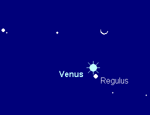

dominiert noch immer den Morgenhimmel, doch nehmen ihre Horizonthöhen langsam ab. Der –3.9m helle Planet wandert zunächst durch das Sternbild Krebs, erreicht aber am 9. September das Sternbild Löwe. Ihre Aufgänge verlagern sich im Monatsverlauf von 3:45 MESZ auf 5:00 MESZ. Der 19. September stellt für Venus ein besonderer Tag dar: zum einen passiert sie Regulus in 0.5° nördlichem Abstand, zum anderen nähert sich die Mondsichel dem Morgenstern zunehmend und bedeckt diesen sogar am frühen Nachmittag, was mit einem Teleskop beobachtet werden kann. Zur bürgerlichen Dämmerung findet man die Mondsichel 3° oberhalb der Venus. Um 14:07 MESZ verschwindet die Venus dann am beleuchteten Mondrand (Horizonthöhe: 42°). Um 15:23 MESZ taucht sie wieder am unbeleuchteten Mondrand auf (Horizonthöhe: 32°). Im Teleskop ist das kleiner werdende Venusscheibchen zum Monatsende nahezu voll beleuchtet. Der Durchmesser geht von 12.5“ auf 11.0“ zurück, während der Beleuchtungsgrad von 84% auf 91% ansteigt.

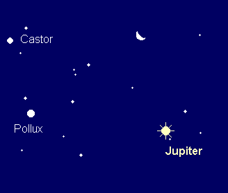

ist nach Venus das zweite strahlende Objekt der zweiten Nachthälfte. Er steigt zu Monatsbeginn gegen 2:00 MESZ, am Monatsende gegen 0:30 MESZ über die nordöstliche Horizontlinie. Die Helligkeit des rechtläufig durch das Sternbild Zwillinge laufenden Planeten nimmt leicht von –2.0m auf –2.1m zu. Am Morgen des 16. September findet man die breite Mondsichel 6° oberhalb des größten Planeten unseres Sonnensystems. Im Teleskop zeigt Jupiter ein ovales Scheibchen, dessen Äquatordurchmesser im Monatsverlauf von 34.3“ auf 37.0“ anwächst. Nun können die vielfältigen atmosphärischen Erscheinungen (allen voran das nördliche und das südliche Äquatorialband sowie der Große Rote Fleck), das Wechselspiel der vier hellsten Monde Io, Europa, Ganymed und Callisto sowie deren Erscheinungen (Bedeckungen durch Jupiter, Verfinsterungen durch den Jupiterschatten, Durchgänge vor Jupiter und Schattenwürfe auf Jupiter) detailliert beobachtet werden.

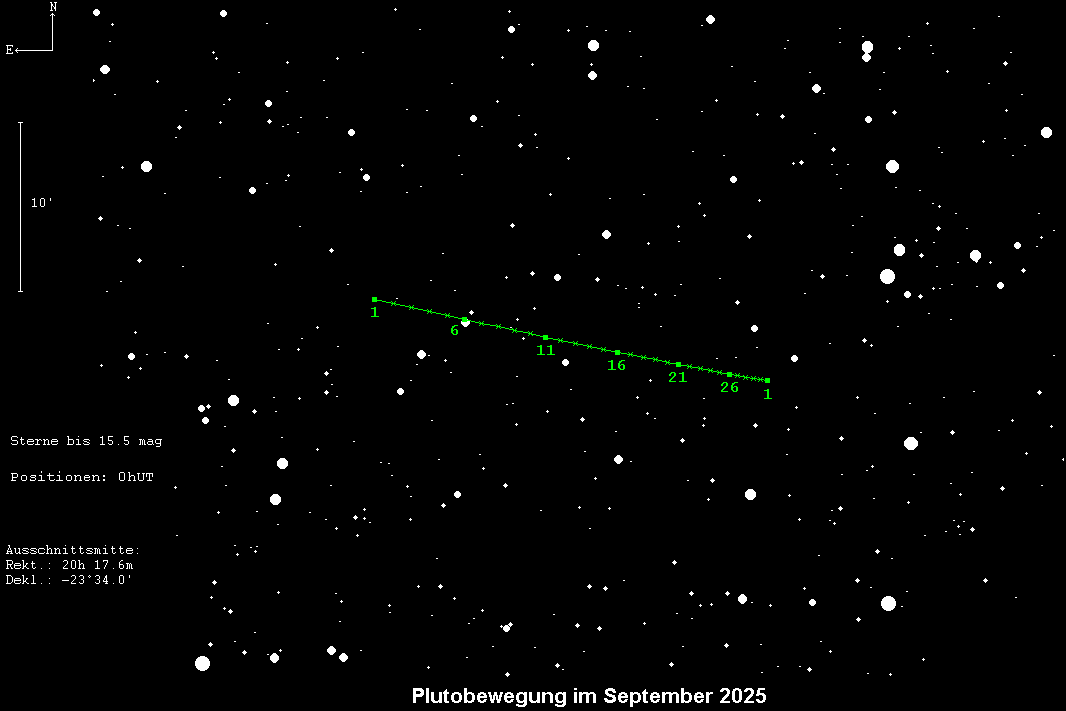

kann am früheren Abend noch beobachtet werden. Allerdings ist es selbst mit einem 30cm-Teleskop schwierig, den nur 14.4m hellen Zwergplaneten im Sternbild Steinbock zu erkennen. Am besten versucht man, ihn in den zwei Stunden um die Kulmination zu finden. Diese findet zu Monatsbeginn um 23:15 MESZ, am Monatsende bereits um 21:15 MESZ statt. Die drei Aufsuchkarten sollen bei der Identifikation behilflich sein.

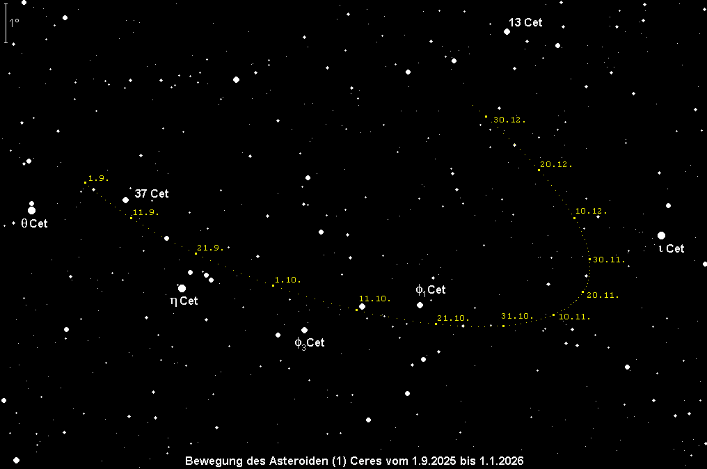

wandert rückläufig durch das Sternbild Walfisch und nähert sich ihrer Opposition. Ihre Helligkeit steigt im Monatsverlauf von 8.3m auf 7.8m deutlich an, so dass sie im Fernglas gut erkennbar sein sollte. Dennoch ist es vorteilhaft, den Kleinplaneten Nr. 1, der tatsächlich zu den Zwergplaneten zählt, in den Stunden um seine Kulmination zu beobachten. Diese ereignet sich Anfang September gegen 4:00 MESZ, am Monatsende gegen 2:00 MESZ.
