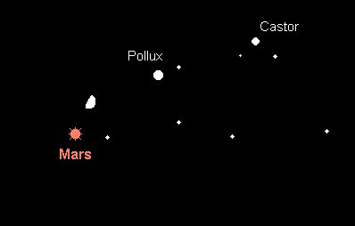

hat seine Glanzzeit hinter sich, wenn er auch noch immer ein auffälligeres Objekt ist. Die Helligkeit des Roten Planeten sinkt im Monatsverlauf von 0.4m auf 0.9m ab. Mars passiert am 2. April Pollux in 4° südlichem Abstand, tritt am 12. April in das Sternbild Krebs und bewegt sich dabei auf den Sternhaufen der Praesepe zu. Geht Mars zu Monatsbeginn um 4:30 MESZ unter, so sinkt er zu Monatsende bereits um 3:00 MESZ unter den Horizont. Am Abend des 5. April nähert sich der Mond dem Planeten bis auf 1.5°. In diesem Monat enden sinnvolle teleskopische Beobachtungen. Der Scheibchendurchmesser verringert sich von 8.2“ auf 6.6“. Dabei zeigt der Planet den ganzen Monat über eine merkliche Phase. Der Beleuchtungsgrad liegt bei lediglich 90%.
