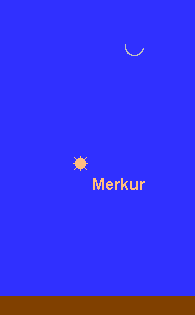

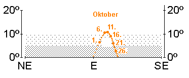

zeigt im Oktober die beste Morgensichtbarkeit des Jahres. Er wird am 1. Oktober stationär und bewegt sich anschließend rechtläufig durch das Sternbild Jungfrau. An diesem Tag kann der erst 1.4m helle Planet gegen 7:00 MESZ eventuell bereits von Spezialisten knapp über dem östlichen Horizont ausgemacht werden. In den folgenden Tagen steigen seine Helligkeit und seine Horizonthöhen rasch an. Am 4. Oktober ist er bereits 0.3m hell und somit bei guter Horizontsicht kein allzu schwieriges Objekt. Im Teleskop kann eventuell die zu 25% beleuchtete, 8.1“ große Sichel ausgemacht werden, die in den folgenden Tagen rasch kleiner und voller wird. Die größte westliche Elongation mit 18° wird am 8. Oktober erreicht. An diesem Tag ist Merkur –0.5m hell und gegen 7:00 MESZ optimal beobachtbar. Bis zum 16. Oktober nimmt die Helligkeit auf –1.0m zu, und Merkur bleibt gut sichtbar. Danach wird es zunehmend schwieriger, den flinken Planeten auszumachen. Am Morgen des 24. Oktober kann die schmale Mondsichel bei der Identifikation behilflich sein, die man 4.5° oberhalb von Merkur findet. In den Folgetagen endet die Sichtbarkeit (beste Beobachtungszeit: 7:30 MESZ), wobei es Spezialisten gelingen mag, ihn noch bis zum Monatsende knapp über dem östlichen Horizont auszumachen.

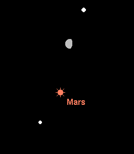

wird am 30. Oktober stationär und bewegt sich danach rückläufig durch das Sternbild Stier. Damit beginnt seine Oppositionsphase. Seine Helligkeit steigt von –0.6m auf –1.2m deutlich an. Nur noch Sirius und Jupiter übertreffen ihn an Glanz. Die Aufgänge verfrühen sich im Monatsverlauf von 22:00 MESZ auf 19:15 MEZ. Am Morgen des 15. Oktober findet man den Mond 3° oberhalb des Roten Planeten. Im Teleskop zeigt sich Mars zunehmend detailreicher. Das Marsscheibchen wächst von 12.0“ auf 15.0“ an, der beleuchtete Anteil von 88% auf 93%.

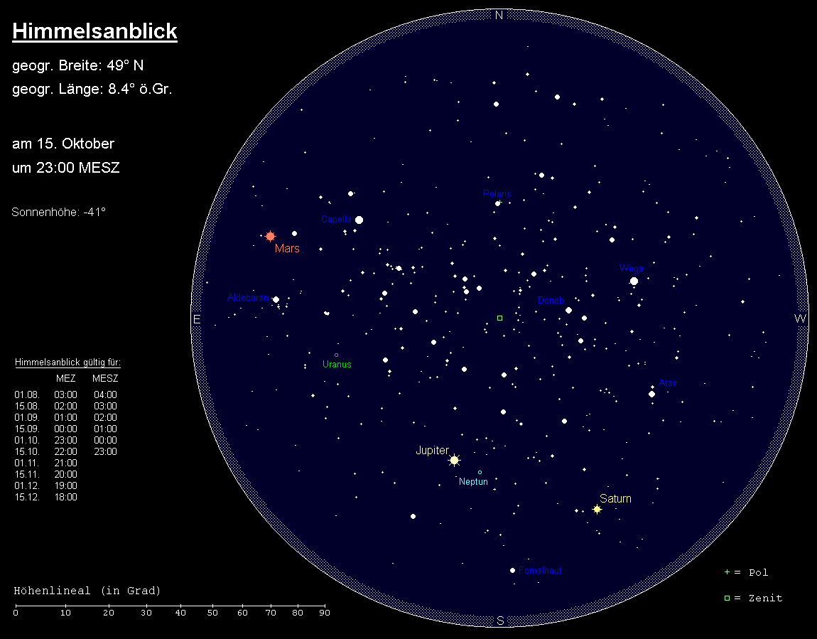

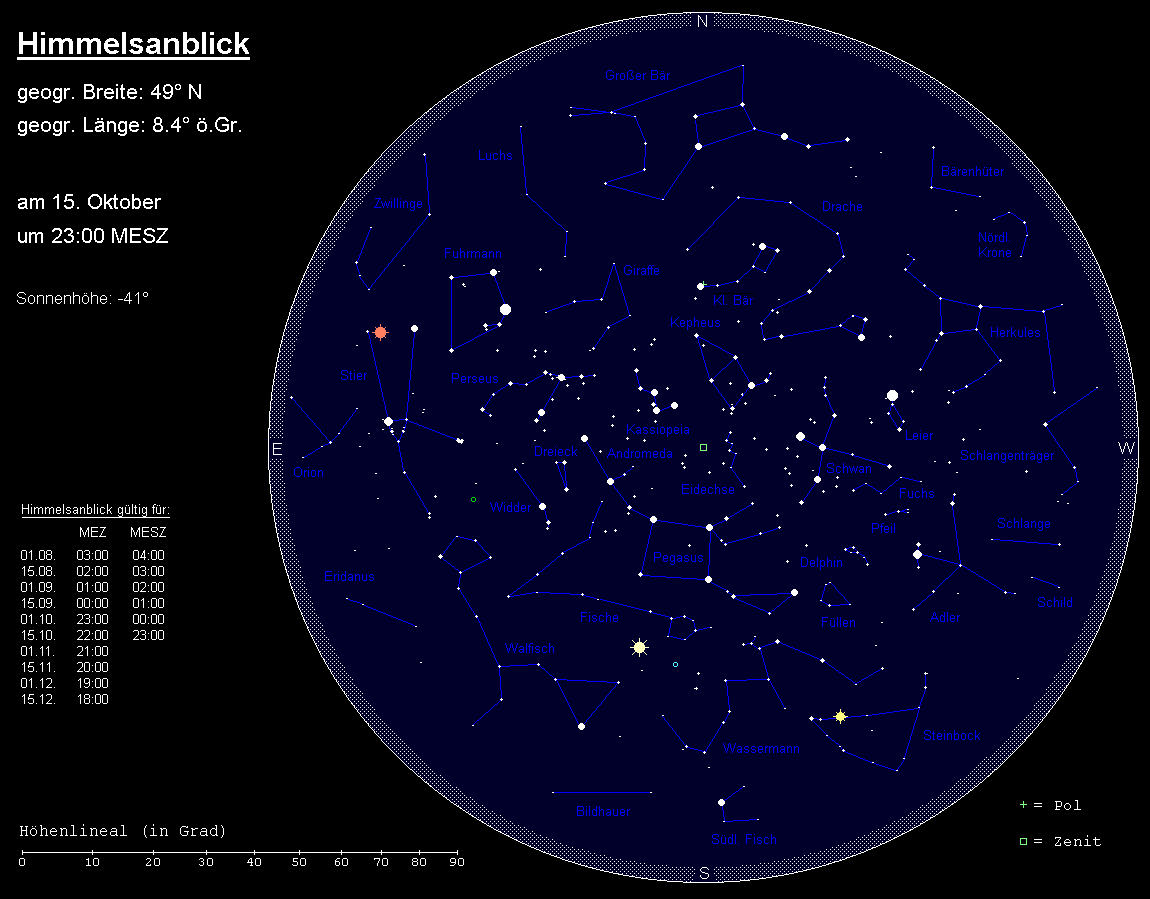

Zur Standardbeobachtungszeit (24:00 MESZ am Monatsanfang, 23:00 MESZ zur Monatsmitte und 21:00 MEZ zum Monatsende) steht der Große Wagen, der ein Teil des Sternbilds Großer Bär ist, tief über dem Nordhorizont, so dass er nur wenig auffällt oder eventuell sogar von Häusern bzw. Bäumen verdeckt wird. Seinen Gegenpart, das Sternbild Kassiopeia, auch als Himmels-W bezeichnet, findet man sehr zenitnah. Zwischen diesen beiden bekannten Sternbildern steht das Sternbild Kleiner Bär mit dem Polarstern als Schlusspunkt, der auch als Kleiner Wagen bezeichneten Sternengruppierung. Den nicht sonderlich auffälligen Polarstern findet man auch, indem man die vorderen Kastensterne des Großen Wagens um die fünffache Länge nach oben verlängert.
Um den Kleinen Bär schlängelt sich das Sternbild Drache, dessen markanter Kopf man halbhoch im Westen, nicht weit von der Wega findet. Westlich der Kassiopeia steht das wenig auffällige Sternbild Kepheus und südlich desselben, nahezu im Zenit, das schwache Sternbild Eidechse. Östlich der Kassiopeia befindet sich das noch unscheinbarere Sternbild Giraffe, von dem aus sich in Richtung Horizont das Sternbild Luchs erstreckt.
Im Nordwesten kann der Nordteil des Sternbilds Bärenhüter kaum noch ausgemacht werden, und auch die Nördliche Krone ist schwierig aufzufinden. Während das ausgedehnte Sternbild Herkules noch über dem Horizont steht, sind die Sternbilder Schlangenträger, Schlange und Schild bereits am Untergehen.
Das Sommerdreieck, gebildet aus Wega in der Leier, Deneb im Schwan und Atair im Adler ist nach Westen gerückt. Im Bereich zwischen Schwan, Adler und Pegasus sind die kleinen Sternbilder Füchschen, Pfeil, Delphin und Füllen positioniert, wobei von diesen einzig der Delphin aufgrund seiner kompakten Form mittelheller Sterne auffällig ist. Recht tief im Südwesten findet man das recht unscheinbare Sternbild Steinbock, welches in diesem Jahr allerdings durch den auffälligen Saturn aufgewertet wird.
Tief über dem Südhorizont kann ein hellerer Stern gesichtet werden. Es ist Fomalhaut, der Hauptstern des Sternbilds Südlicher Fisch und gleichzeitig der südlichste von unseren Breiten aus sichtbare Stern 1. Größenklasse. Östlich des Meridians, aber ähnlich knapp über dem Horizont ist das bei uns kaum auszumachende Sternbild Bildhauer zu finden. Den Meridian passieren in größerer Höhe der Ostteil des ausgedehnten, aber wenig auffälligen Sternbilds Wassermann und das markante Sternbild Pegasus, auch Herbst-Viereck genannt. Es wird gerne als Pendant des Sommerdreiecks bezeichnet.
Der Südosthimmel wird von dem ausgedehnten Sternbild Walfisch eingenommen, von dem insbesondere der Stern Diphda (beta Ceti) – nicht allzu weit von Fomalhaut entfernt – auffällig ist. Östlich des Walfischs sind die ersten Sterne des Sternbilds Eridanus aufgetaucht. Über dem Walfisch ist die lichtschwache Sternenkette der Fische zu finden, von denen einzig die Sternenellipse am Westende markant ist. Dieses Jahr kann diese durch die Anwesenheit des strahlenden Jupiters viel einfacher identifiziert werden. Vom Sternbild Pegasus zweigt die helle Sternenkette der Andromeda ab, und darunter findet man die kleinen, aber gut erkennbaren Sternbilder Dreieck und Widder. Am Ende der kurzen, nach Norden weisenden Sternenkette innerhalb der Andromeda finden wir den berühmten Andromedanebel, unsere Nachbargalaxie.
Über dem Osthorizont sind eben die ersten Sterne des Orions aufgetaucht, während das Sternbild Stier bereits gänzlich aufgegangen ist. Neben dem orangefarbenen Aldebaran fallen die Sternhaufen der Hyaden (um Aldebaran) und der Plejaden (rechts oberhalb von Aldebaran) ins Auge – und dieses Jahr insbesondere der auffällige Planet Mars. Die Plejaden, auch Siebengestirn genannt, erscheinen wie eine Miniaturausgabe des Großen Wagens. Halbhoch im Osten sind die Sternbilder Perseus und Fuhrmann, mit der hellen Capella, positioniert. Im Nordosten hat das Sternbild Zwillinge mit dem Aufgang begonnen.
Das Milchstraßenzentrum und die helle Schild-Wolke sind bereits untergegangen. Lediglich die hellen Partien im Sternbild Schwan sind noch auffällig. Die Milchstraße steigt im Westsüdwesten über den Horizont und verläuft dann über die Sternbilder Adler, Pfeil, Schwan, Kepheus und Kassiopeia in Richtung Zenit, um im weiteren Verlauf über die Sternbilder Perseus, Fuhrmann und den Westteil der Zwillinge in Richtung Ostnordosthorizont abzusinken.
