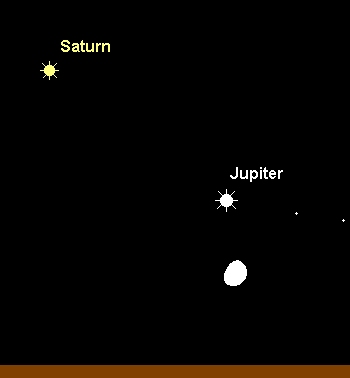

stand Mitte Juli in Opposition zur Sonne und ist weiterhin das auffälligste Objekt am Nachthimmel bis zum Aufgang der Venus. Der rückläufig im Sternbild Schütze laufende Gasplanet kann optimal beobachtet werden – sofern es die zum Horizont hin immer stärker werdende Luftunruhe zulässt. Seine Helligkeit nimmt kaum ab und beträgt zum Monatsende immer noch –2.6m. Allerdings geht der Planet zunehmend früher unter. Die Zeiten verlagern sich von 4:00 MESZ auf 2:00 MESZ. Der Durchmesser des Planetenscheibchens schrumpft nur geringfügig (zum Monatsende beträgt der Äquatordurchmesser 44.5“), so dass die atmosphärischen Bänder und Zonen, der aktuell auffällige Rote Fleck sowie die diversen Erscheinungen der Jupitermonde weiter gut beobachtet werden können. Der Mond passiert den Riesenplaneten im August gleich zweimal. In der Nacht vom 1. auf den 2. August findet man ihn 2.5°, in der Nacht vom 28. auf den 29. August 3° rechts unterhalb des Planeten.
steht im Sternbild Schütze, nahe der Grenze zum Sternbild Steinbock, und nur 8° östlich von Jupiter. Er stand Ende Juli in Opposition zur Sonne und kann damit im August weiter optimal beobachtet werden. Seine Helligkeit (Monatsende: 0.3m) sowie sein Planetenscheibchen- und Ringdurchmesser gehen zwar leicht zurück, aber für einen Beobachter nahezu unmerklich. Somit können weiter die weit geöffneten Ringe und das Mondsystem beobachtet werden (siehe den Juli-Beitrag). Auch Saturn wird im August zweimal vom Mond besucht. Am Abend des 2. August steht dieser 5° und am Abend des 29. August 3.5° links unterhalb des Ringplaneten.
